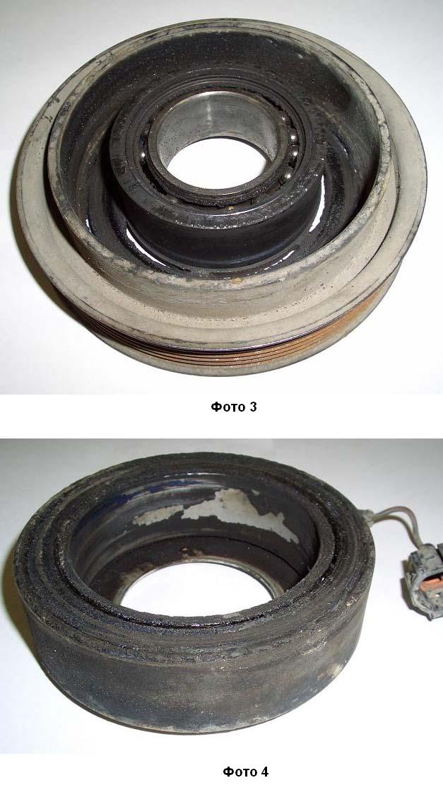

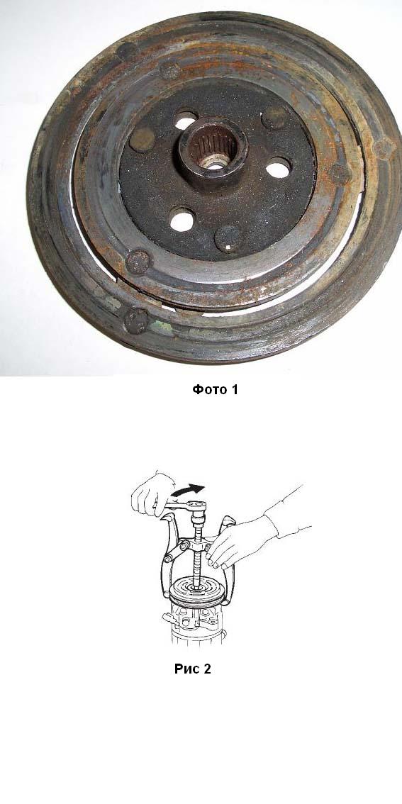

Вот что может ожидать тех, кто хочет «обойтись малой кровью» поменяв подшипник шкива привода компрессора кондиционера. Сделать это, вопреки всем скептикам, возможно, а вот нужно ли, судите сами, извлекая пользу из моего горького опыта. Того, кто рискнёт, предостерегаю, не делайте этого в обычных сервисах, потому что там эту работу вам будут делать НЕ СНИМАЯ КОМПРЕССОРА! В этом вся проблема. Для такой работы существуют мастерские, которые специализируются на ремонте автомобильных кондиционеров. Правда это будет стоить гораздо дороже, но в дальнейшем сэкономит вам кучу денег. Я это делал в обычном сервисе (других у нас, к сожалению, нет), сам принимал участие в демонтаже, но, забегая вперед, скажу, что мне в дальнем пришлось «разориться» на компрессор.
На всех представленных фотографиях все части в таком состоянии, потому что они запечатлены после снятия их второй раз, когда подшипник, что называется, «заклинило».
Итак! На первой фотографии представлена прижимная муфта (фото1). Правильней, наверное, ее будет назвать прижимным диском электромагнитной муфты. Ну не важно.
Снимается она достаточно просто (во всяком случае, у меня она соскочила «как с добрым утром»). Сначала, откручивается болт, которым она крепиться и снимается со шлицов. Т.к. между прижимной муфтой и шкивом имеется зазор, можно воспользоваться плоской отверткой, ножом и т.п. Небольшими покачиваниями с двух сторон она легко снимается.
Далее стоит шкив. Вся проблема демонтажа именно в нем. Вот его-то как раз снять очень трудно без специального съемника. Вот такого (рис 2).
Но! Даже на рисунки видно, что делать это надо на СНЯТОМ С МАШИНЫ компрессоре, так как подлезть с этой «фигнёй» под крыло автомобиля, я думаю, невозможно. Может кто другую «приспособу» придумал – не знаю?
Поэтому, чтобы снять шкив приходится пользоваться подручным слесарным инструментом (молоток, монтировка, ну и т.д., кто во что горазд).
Вот он шкив. Именно в нем запрессован подшипник, а не в муфте, как некоторые утверждают (фото 3).
Ну, далее идёт сама электромагнитная муфта. Её вообще не трогают, когда меняют подшипник (фото 4).
Из шкива выпрессовывается подшипник и запрессовывается новый. Понятия заПРЕССован и выПРЕССовывается говорят о том, что делать это надо специальным ПРЕССом. Но когда его нет, в ход идет молоток и кувалда. Усилие, с которым запрессован подшипник достаточно большое, поэтому можете себе представить, в каком состоянии будет шкив после удаления из него подшипника.
Собирается все в обратном порядке. Я не акцентирую внимание на всяких мелочах, как снятие-установка стопорных колец и выставлении необходимого зазора между шкивом и прижимной муфтой, это «не суть важно».
А ВАЖНОСТЬ процесса сборки вот в чем. Поставить на прежнее место шкив на компрессор, который НЕ СНЯТ с автомобиля, идеально ровно невозможно. Даже если «на глаз» вам будет казаться, что все ОК, все равно шкив будет «восьмерить». Ну а если шкив «восьмерит», подшипник на нём долго не проживет, потому что шкив в работе постоянно и испытывает большие нагрузки. У меня прожил полгода, у других, знаю, еще меньше. Кроме того, многое зависит от того, как вам в сервисе установят ремень генератора. Любому мало-мальски знакомому с механикой человеку, известно, что натягивают ремень с определенным усилием. Усилие это замеряется специальным прибором. Где, когда вы видели, чтобы кто-то замерял это усилие? Я лично никогда не видел. А между прочим, одной из причин «кончины» подшипника шкива привода компрессора кондиционера является ПЕРЕТЯНУТЫЙ ремень генератора.
