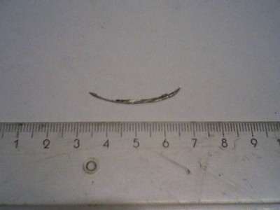

покажет не вскрытие а закрытие.... вроде как цепь поменял, а звук и главное :!: СТРУЖКА :!: остались...

главное СТРУЖКА остались...
Где ? :shock: (на рифму не напрашиваюсь).
Звук от чего?, если
звезды в норме
, а цепура новая?
А стружка - в маслоЖ? ну поменяю....
Без обид... ЭТ Я РАССУЖДАЮ и спрашиваю

а вот и стружка...
