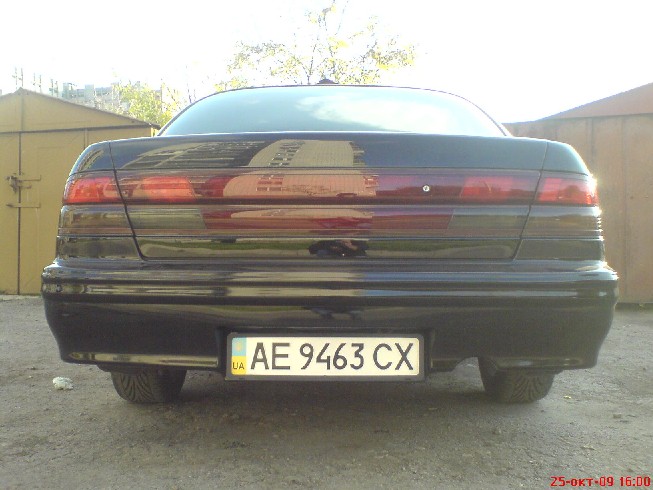

Мобилкин писал(а):"как у тебя" это то что ты нарисовал на моей фотке ? или что ? если у тебя самого есть что-то показывай.
вот что я имел ввиду.
у меня просто притонирован задний ход, повороты(передние,задние) и повторители поворотов.
Мобилкин
Сообщения: 157
Зарегистрирован: 01 июн 2009 14:50
Автомобиль: Maxima, A32, 1997год, 2 литра, АКПП
Откуда: Самара
Re: мой стайлинг
Сообщение Мобилкин »
во, спасибо что показал как зад притонированный смотреться будет. а передние поворотники и повторители в крыльях уже притонировал, причем изнутри....

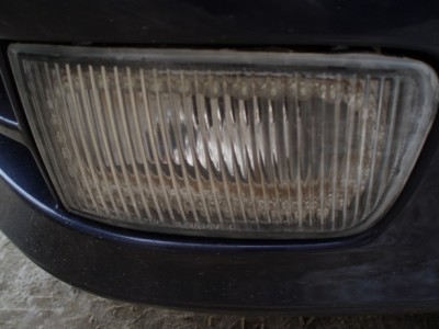

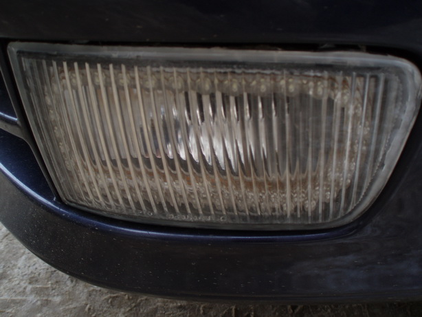

Заколхозил подсветку поворота на диодах.....
BlackPrince
Сообщения: 712
Откуда: Одесса
Re: мой стайлинг
Сообщение BlackPrince »
фото разобранных плафонов в студию! и подробнее как делал! сколько светодиодов и тд :D
Мобилкин
Сообщения: 157
Откуда: Самара
Re: мой стайлинг

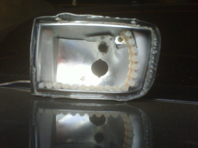

фото разобранных не делал, вклеил светодиодную ленту на 48 см. вот такую. вклеивал эпоксидкой, завтра сфоткаю днем выключенную и выложу
Мобилкин
Сообщения: 157
Откуда: Самара
Re: мой стайлинг

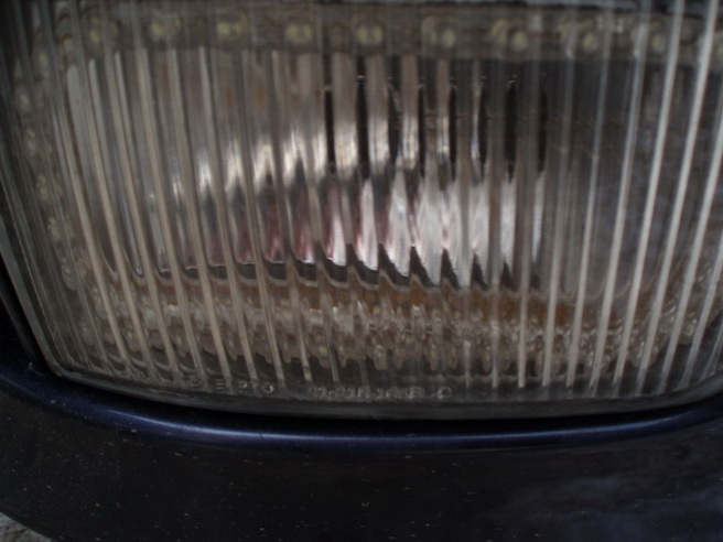

Вот собственно что получилось. вклеивал по внутренней границе самого осветителя, получился овал такой. лента хорошо гнется, поэтому углы были достаточно равномерно скруглены. Длины хватило на полный круг и второй "слой" по нижнему краю.
BlackPrince
Сообщения: 712
Откуда: Одесса
Re: мой стайлинг
ксати не потеют фары после распаковки? я с правой фарой мучался! несколько раз разберал! не мог понять откуда затекает вода )
Мобилкин
Сообщения: 157
Откуда: Самара
Re: мой стайлинг
у меня сделано похоже на твою, только по всей окружности. я примастырился от запотевания, герметик в корпус по кругу, потом в зазор между стеклом и корпусом через пистолет. загрушка которая под патрон - вырезал из пластика, потом по кругу там герметик и отверстие под провода тоже загерметил. норм все. проверял

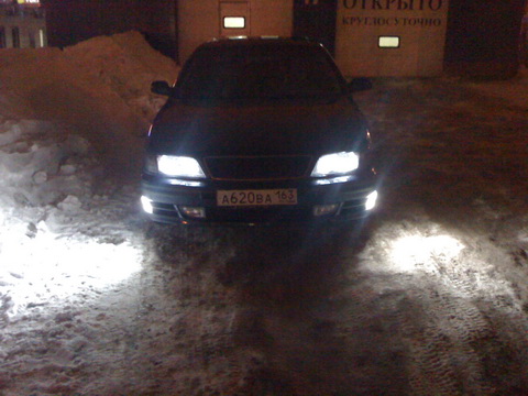

BlackPrince
Сообщения: 712
Откуда: Одесса
Re: мой стайлинг
я ещё запитал их на габариты)
Мобилкин
Сообщения: 157
Откуда: Самара
Re: мой стайлинг
как ты можешь видеть по фото, у меня тоже на габаритах....
Мобилкин
Сообщения: 157
Откуда: Самара
Re: мой стайлинг
И еще, расклеивать с помощью парогенератора просто супер. потом еще и удалять заводской герметик очень легко. у меня расклейка и зачистка 2-х повторителей заняла 25-30 минут
