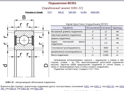

Есть желание поменять подшипник. Покопавшись на форумах нашел перечень совместимых
http://www.podshypnik.info/index.php?zi ... ring=80301
На форде наш подшипник ходит второй год без проблем. В ближайших автомагах оригинал не нашел.
Правильно ли я понял на счет аналога по совместимости?
