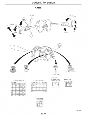

Avenger писал(а):..Может кто разбирал руль? там по идее под приборкой разъёмы должны быть, от косы руля и дальше....может разъём погорел...... разъёмы там есть и как к ним добраться?
проверь массы и если ничего не получится, лезть снимать руль, не советую, лучше к электрику, с гарантией что больше ничего не замкнешь Шлейф в руле, он же spiral cable сам под рулевой переключатель, как разобрать есть описание в книге и мануале, но лучше к электрику
