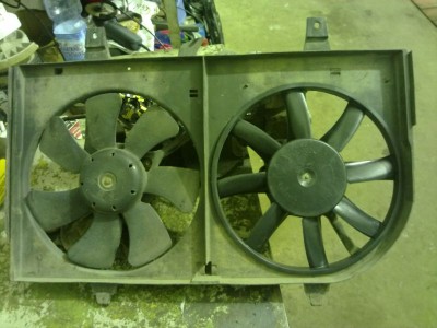

Да, действительно хорошо, когда ты в крупном городе и есть разборки. У меня начался люфт одного вентилятора. Заехал, посмотрел запчпсти - мне назвали цену в 7000 за новый моторчик. Подробности я узнавать не стал, подумав, что два вентилятора в сборе будут тыщ 20... А если полетел один, то может и второму недолго. Короче, нужно было срочно решать. У меня второй машиной (вообще если служебного 32 макса считать то 3-й) старенькая тойота супра для экспериментов по тюнингу, там вискомуфта стоит. Многие избавляются от нее и ставят электровентиляторы. От разных машин (особо ценятся кстати от А32), как вариант новых - от шевинивы (их там тоже 2). Стоят они 3 тысячи в сборе, решил я их поставить. Поставил в родную рамку - вот фото процесса, встают как родные при помощи ножа и какой-то матери... НО!!! После установки - гудят как ракета на взлете (в машине конечно не так слышно, как на улице, но всеж...), засомневался что долго проработают при включенном климате - т.е. в постоянном положении вкл. - короче как временное решение для себя сделал, сейчас на супру переставлю - там у меня кандей ампутирован и стоит здоровенный радиатор - так что работать они будут не часто. Заказал в итоге рамку с вентиляторами в сборе за 9 тыщ, поставил и не парюсь - верно замечено, что новое есть новое, а с разборки кот в мешке. Ну и еще - я перфекционист по отношению к машине, а так я думаю можно и с шнивовскими поездить. Если с ними еще поковыряться, у них тоже 2 скорости есть - на рамке сопротивление стоит, когда через него ток идет - скорость падает. Но я не стал это делать, так дует просто адски. Да, все это делалось на моем А33 с двигом 3.0oleg custom писал(а):С любого Ниссана можно поставить

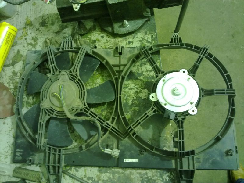

Зёма оригинальные 2 мотора с крыльчаткой на ржавке за 4500 отдают, но я столкнувшись с такой же бедой сделал проще и дешевле. у меня работали но очень страшно шумели 2 мотора, вскрытие показало люфт втулок на обоих, отсутствие пары щеток, покоцаная обмотка и сточенный якорь на другом (на моторе охлаждения, который кстати не вскрывался ни разу! работал бедолага 9 лет), преступили к ремонту: 300 рублей втулки(200+100 за срочность), 38 рублей щеточки от копейки, 120 рублей 3 предохранителя(надо было 2, но чтобы наверняка 3 взял, кстати предохранители такие продают только на ржавке), путем не хитрых деяние щетки подогнали по размеру, припояли, втулки вставили, все собрали, но один мотор не воскрес, отвезли на завод, где ему поменяли обмотку,якорь (за 1000) и дали гарантии пол года итог 300+120+38+1000=1458 рублей, но делал не сам и отдал ещё 1500 мастеруShader писал(а): Ищу, а негде.
Итого 2958 рублей за 2 мотора с гарантией(на разборке гарантия 3 дня)
