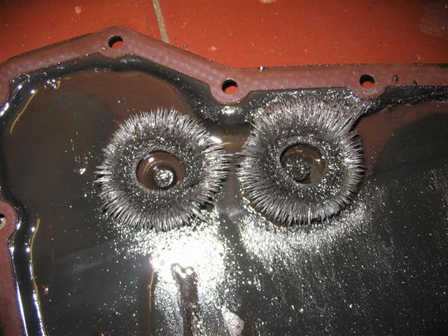

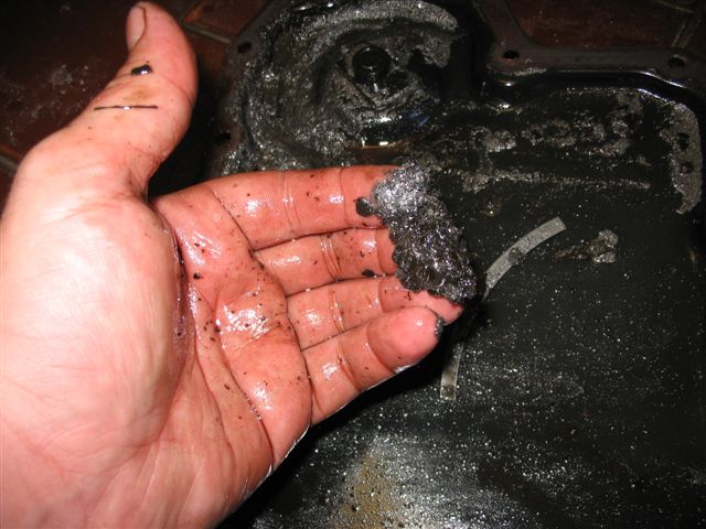

касательно замены, её лучше делать снимая поддон и не важно, всё масло меняешь, или частичная замена, а делается это для того, что бы удалить стружку с магнита на внутренней стороне поддона, промыть сеточку фильтра. так что подумай, как менять жидкость в АКППruslan085 писал(а): цена приемлемая и замена бесплатно....
замена житкости в АКПП
АКПП 255 т.к. замена масла ,ищу фотоотчет
вот наглядный пример, правда другая коробка Ниссан
вот поэтому надо снимать поддон при замене масла
http://yo-sergey.narod.ru/akpp_remont.html
