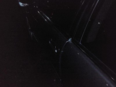

Была такая же история,на рынке вместе с продуктами ключи в багажнике оставил по запарке.Испугался сначала,поразмыслив немного,поставил себя на место форточника и придумал.Всё очень просто и быстро,вот только подходящую проволку найти надо,благо заборов вокруг полно...Взялся двуми руками за верхнюю часть двери, ближе к углу(рамка над стеклом)потянул на себя с силой,в образовавшуюся щель вставил обёрнутую в тряпку деревяшку(чтобы не поцарапать краску)и спокойно проволокой за пять минут,а то и быстрее открыл фиксатор двери,вот и всё.Ни что не гнётся и не страдает,главное не бойтесь:проверено-мин нет,пробуйте.

isis писал(а): А "болк комфорта" есть? :) Который автоматом окна поднимает? ;) У меня есть. Вроде в такой ситуации не поднимает, но кто его знает.
Про блок комфорта не знаю, накрайняк можно прикрыть дверь вот так: \:D/
Всё работает!
Можно, но если на улице дождь или зима это не очень хорошо.
