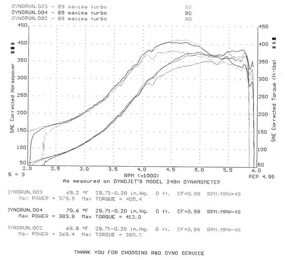

Да... Господа соклубники :) . Хватит писать мифы о мощности переднего привода и всякие там шняги - типа много или шлифовать будет. Выкладываю замеры с диностенда J30 Джо Буста, как видно, мощность более 380 л.с. А есть Максимы гораздо мощнее, и все на переднем приводе и большинство владельцев турбо-Максим передвигаются по дорогам общего пользования каждый день.
r20-xm,
мозги от 2 литровой не будут работать с 3 литровым движком. Максималка в 180 км/час легко снимается. На 350 турбины ставят сами или заводское исполнение? В стоке все движки 350 атмосферники! Турбояма зависит не от количества турбин [-X , а размера компрессорной и турбинной части турбонагнетателя. Разогнать можно и 2 литра. Денег действительно нужно много. По поводу мощности гражданских машин писал выше, к тому же есть и гражданские машины с 600 л.с. Да, ты прав - с нашими авто никто ещё не заморачивался.
График с динозамеров Джо Буста

oleg custom писал(а):Да... Господа соклубники :) . Хватит писать мифы о мощности переднего привода и всякие там шняги - типа много или шлифовать будет. Выкладываю замеры с диностенда J30 Джо Буста, как видно, мощность более 380 л.с. А есть Максимы гораздо мощнее, и все на переднем приводе и большинство владельцев турбо-Максим передвигаются по дорогам общего пользования каждый день.

oleg custom писал(а):На 350 турбины ставят сами или заводское исполнение? В стоке все движки 350 атмосферники! Турбояма зависит не от количества турбин [-X , а размера компрессорной и турбинной части турбонагнетателя.
насчет стока не интересовался, но Гредди продают турбо кит на 350Z. в нем две небольших турбины по одной на каждый выпускной коллектор. в том вся и прелесть (oleg custom опять прав), что турбины МАЛЕНЬКИЕ, но их две. поэтому из-за их размера они более быстро выходят на буст, но за счет их количества - их производительности достаточно для выдачи достаточного давления на верхах
