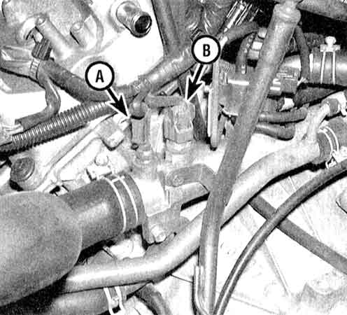

Датчик выглядит так http://www.exist.ru/images/getimg.aspx? ... d=C0B03C94
Находиться он, если смотреть на двигатель спереди, то справа на торце, есть трубопровод, там подряд идут два датчика один одноконтактный (для индикатора) (обозначен на рисунке буквой "А") , второй наш искомый, (обозначен на рисунке буквой "Б").
Датчики расположены вертикально сверху. Для того, чтобы удобно их снять, надо разбирать воздуховод. При замене, утечки ОЖ не происходит.

Спасибо большое! На днях для интереса гляну на состояние его контактов :-)
