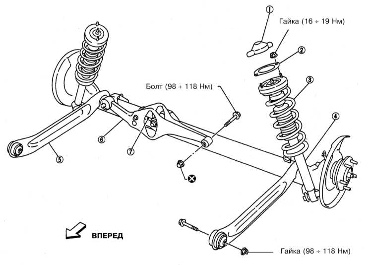

Так делается развал на задней подвеске или нет, шток управления подвески (на рисунке под номером 7) для чего тогда?
Re: Тянет в право
Развал не делается. Есть ли какой-то предустановленный - я не в курсе. Все остальное - либо деформация балки, либо люфт подшипника (иногда не такой уж маленький).
З.Ы Но при уводах сосредоточиться надо все-таки на передней подвеске.
Re: Тянет в право
ра3вал можно сделать, только передних колес, рассверлив отверстия крепления стоек стоек, или поставить в эти отверстия, болты меньшего диаметра и и3менить положение стойки. на 3адней балке и3менить ра3вал, или схождение можно только согнув ее.

на адней балке, равал, схождение, угол продольного наклона, сделать нелья, как идет с 3авода, такой и должна быть. можно салентблоки поменять.

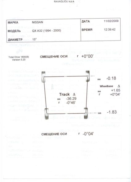

да кстате тоже заметил что машина вроде чуток наклонена, нада будет посмотреть на ровном дорожном покрытии. А пружину посмотреть можно только после снятия стойки? Так на не увидеть что она треснула?

Вот распечатка со стенда развала-схождения
003 (КПК).jpg (19.49 КБ) 7625 просмотров

не могу разобрать цифры в колонках??? должно быть для задка Максимы так:
схождение--- мин: -0*14",
макс: 0*23" должно быть в этих пределах, если выходит за пределы значит подогнута одна из ступичных осей.
