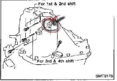

сегодня с9 до 16 висел на подъемнике устранял сопли,то ли я муд... то ли старый хозяин коробки!не кой йух млять вкручивать болты с крупной резьбой там где мелкая!?сопливят-сливная пробка и тот болт который ниже на рисунке.
Со второго так вообще кусок резьбы выломан!был приклеен на какой-то клей(на рис.)так что вот думаю толи перекинуть заднюю часть сто своей коробки,или же мудрить что с этой...может кто посоветует хороший клей для метала...

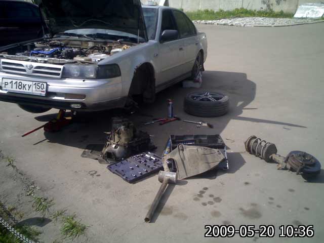

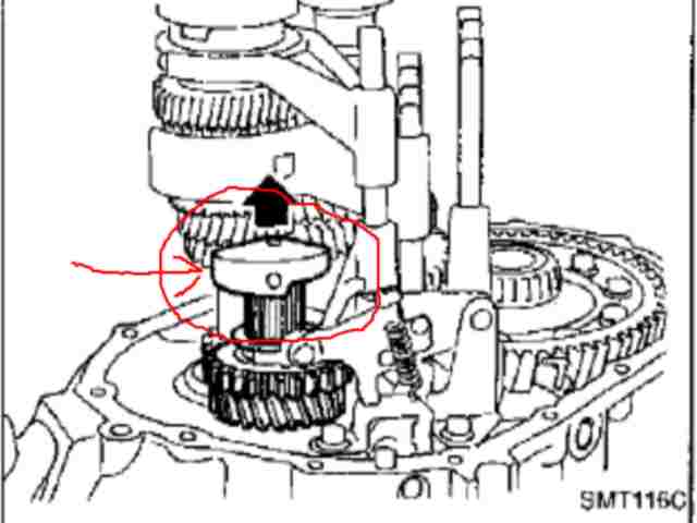

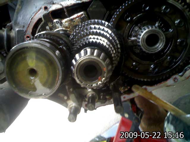

вобщем решил я не мучать свой зад,и перекинуть заднюю часть со своей коробки.разобрал свою,и что вы думаете?сц.ко пружинка вылезла,и согнулась пополам!(фото сегодня ближе к вечеру)пружинку заменил,и коробка защелкала как ни в чем не бывало!я мля.ть чуть ключом по башке себе не треснул от огорченья!А коробка один в один Таз 2109-только увеличенный вариант!разобрал всю помыл,почистил,помазал...Красота...терь у меня две коробки!
А теперь самое главное!!!а Вы знаете что наши коробки(МКПП У кого)они то разные!смотрим на рисунке ниже.
снял я со своей коробки кужух и давай его мудрить на новую кробку...мля ну не лезет и все тут!я и так и так не лезет и все тут...короч хорошо молоток в другом конце двора бы,а то точно ху..нул бы по кожуху!потом я и нашел эту разницу в кулачке(на моей коробке он меньше чем на новой),надо было зафотать,но на радостях забылИзображениефоты процесса прилагаю,мало а что делать,кручу один то,не до фотографий...
вот в этом и была проблема...

Говорил же не торопись покупать коробку.А чё на улице разбирал?Гаража нет?

был бы у меня гараж,я бы покрасил уже давно...нет гаража...
только что поставил коробку,передачи втыкаются как милые,только уже не так легко как раньше,рычаг тугой стал!позже прокачусь отпишусь как и что...
