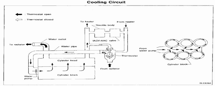

Вопрос Гамлету (добавление насоса в систему отопления J30)
Сообщение ?????????? »
Гамлет ,извини , но судя по фото к твоей статье о дополнительном насосе к системе отопления , то получается что насос качает из радиатора печки навстречу водяному насосу двигателя. Я почему обратил на это внимание потому, что сам решил поставить такой-же насос. Когда стал монтировать всю эту байду то на насосе от Газели обратил внимание на стрелку движения жидкости, т.е. боковая трубка на насосе и есть направление выхода жидкости из насоса, а она почемуто у тебя подключена к выходу жидкости из двигателя,т.е. навстречу друг другу. Будь добр, посмотри, Как он у тебя подключён?
васильевич, может на фотке плохо видно, но если бы он качал в противоток, то не было бы тогда положительного результата. Насос я воткнул в обратку, как на Газеле. Насос стоит на магистрали, идущей к термостату. Я думаю, что у меня все правильно сделано, тем более работает.
ЗЫ. Но все равно посмотрю.
Последний раз редактировалось Gamlet 13 июл 2007 07:12, всего редактировалось 1 раз.
Вот здесь на рисунке отображена схема циркуляции ОЖ. Насос включен в магистраль, проходящей рядом с патрубком от радиатора в термостат.
