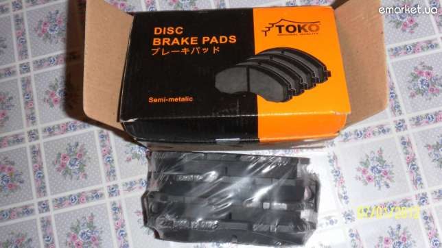

можно брать - пробей по коду,что б были твои.Psih-o-pat писал(а):Подскажите плизз, это норм торм. колодки....есть возможность купить недорого!
сайта производителя нету.
Вот короткая х-ка:
TOKOCo., Ltd., Tokyo- японская компания, поставщик запасных частей в Европу, Азию, Америку. Продукция TOKO отличается высоким качеством и сертифицирована по стандарту ISO/TS 16949:2002. Производственные мощности распределены в Азии и Америке. В Европе продаётся под брендом TOKOCARS. Склады в Европе: Польша, Литва, Украина
