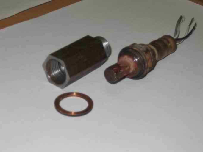

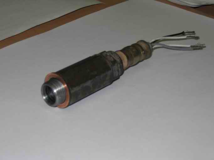

Есть вариант механической обманки - не знаю, может есть на форуме - тогда админы пусть снесут. Если нет - то можно отдельно темку сделать. Эмулятор на лямбду после каталика делается очень просто - это просто футорка, которая вкручивается вместо лямбды, а в нее вкручивается лямбда. Длина - примерно 4 см. Я так делал на хундай купэ, когда вместо родного кат-коллектора поставил паук. Загорался лямбда (недостаточная эффективность каталика), причем не сразу, а через 20-30 км - я сбрасывал ошибку - но она загоралась по новой. После вкручивания обманки потух чек через 50 км. Нужно правда малек экспереминтировать с длиной футорки и диаметром входного отверсти, но у меня получилось все с первого раза.
ЗЫ Я не изобретатель е-но - нашел на бескрайних просторах и-нета...

ЗЫ Я не изобретатель е-но - нашел на бескрайних просторах и-нета...[/quote]
От Ховера форкамера, там народу очень помогло!!!!! Блин в каком формате чертежик прикрепить????? Не получается ни ,,,,,!!!!!!????
