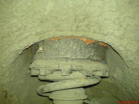

Я поставил себе из дюраля-дорого, зато не надо красить и очень жёстко.

У меня не под пружину, а между верхней опорой и кузовом-ход амортизатора остался тот же, только корма приподнялась.

Снимаешь стойку вместе с амортизатором, пружиной, опорой и к верхней опоре прикручиваешь проставку, а потом саму проставку к кузову. Система жесткая, ход амортизатора тот же, зад приподнят.

В сущности мой метод-это увеличение толщины верхней опоры.
Василий Сулима
Сообщения: 817
Откуда: г.Зеленоград
Re: Проставки под задние пружины
Сообщение Василий Сулима »
Вот как оно получилось.
