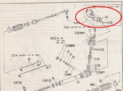

Как вариант насос не создаёт давления в системе, поэтому не срабатывает датчик давления и соответственно не даёт команду на клапан КХХ. Ещё как вариант сама рулевая рейка.
Re: Тяжело стал поворачиваться руль
как вариант, читай viewtopic.php?f=9&t=14385&p=277346&hili ... 8C#p277346
говориться вот об этом клапане
клапан затяжеляет руль на скорости, посмотри, он у тебя стоит, на рейке?

Да клапан есть, он стоит рядом с правой чашкой стойки. Еще вот не давно наблюдал такое - еду руль опять стал тяжелый, приехал домой заглушил и снова завел машину и руль снова легкий. Жидкость в гуре правда темноватаю какая-то , может проблему решит замена жидкисти в ГУРе. Ну еще у меня генератор умирает , то есть реле регулятор сдох по моему, так как лампочка зарядки не горит при включении зажигания, лампочка целая.

Прочитал тут инструкцию по ремонту Ниссан Максима, и вот думаю что руль у меня тугой из - за того что у меня активная подвеска на машине но она не в рабочем состоянии. Передние стойки предыдущий хозяин поменял на обычные и электроприводов изменения жесткости амортизаторов нет. На задних стойках еще стоят электроприводы изменения жесткости. Нашел самодиагностику системы отказоустойчивости EPS думаю надо сделать и от этого плясать.
не связано никак, на месте то, без скорости - должна работать гидравлика.
