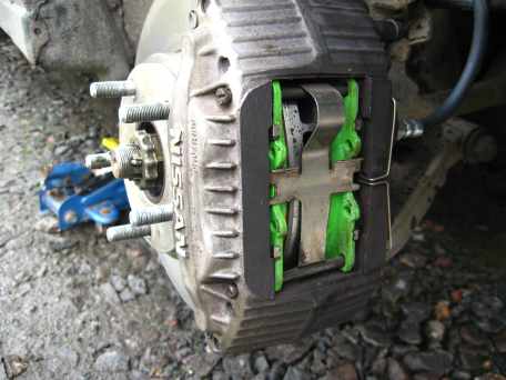

передние тормоза уже поставил . суппорт 26мм,тормозной диск 280ммх30мм.

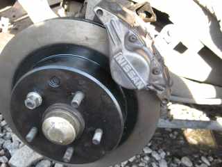

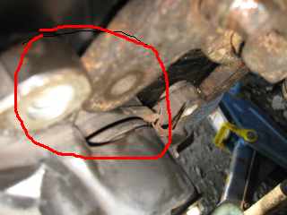

задние суппорта,диски и барабаны куплены.как это все установить?сегодня примерил задние тормоза,возникла проблема с установкой суппорта.Колодка упирается в крепление и за этого суппорт не полностью заходит на тормозной диск.Как вы решили эту проблему ??

OLEG PSKOV, нужно делать пластину-адаптор и тогда суппорт встанет. Чтобы поставить барабаны, скидывай ступицу, далее убирай родной пыльник, а на его место ставь пыльник-пластину барабана, со всей требухой. Тросы ручника (левый и правый) я изготовил новые, длинее примерно на 15 см. Всё придётся подгонять по месту, т. к. готовых вариантов нет.

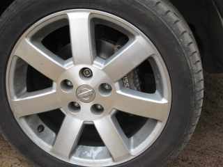

Встанут ли на 4-х поршневые суппорта родные 15-е колесные диски. С вылетом понятно, нужно проставки ставить, вопрос влезут-ли по диаметру?

Нет, минимум 16.
