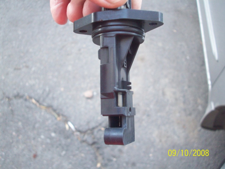

Я на сервисе спрашивал по поводу промывки МАФа.Мастер сказал что если туда залезишь и будешь что то тереть то смоестся ,что то не помню что,и тогда его можно выбрасывать!Может мы говорим о разных вещах?Расходомер это ведь довольно большая деталь и стоит очень дорого,а тут пишут на зкзисте цена 65 зеленых :shock: Что то не сходиться [-X Может сам датчик вкручивается в корпус расходомера?Подскажите как выглядит и где стоит :)

ребята на 33й МАФ чистится легко,но ни в коем случае не ваткой и ни чем другим!!!!!строго жидкостью и воздухом!трогать ничего нельзя!в этом мастер прав-потом можно будет выкинуть..но они все не рекомендуют чистить,потому,что легче у них купить новый :D главное просушить хорошо и проверить контакты разъема,скажем так-затянуть датчик ремешком к корпусу
МАФ А33
МАФ А33
