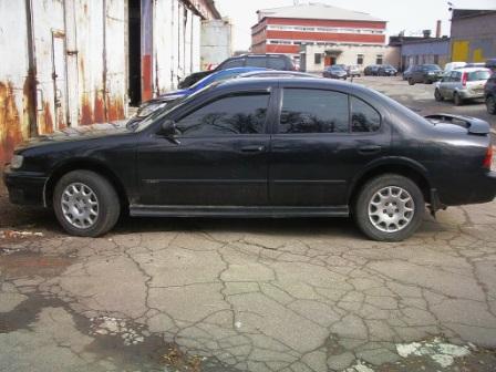

я поставил проставки, зад 45мм перед 30мм, вот что получилось. проходимость отличная, на управляемость никак не сказалось только на 80 км/ч в повороте ощутимо стягивает, но это дело привычки.
Re: как поднять зад машины?
Зачетный трактор получился :)
