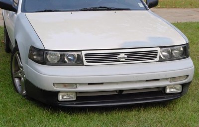

Re: установка фар от BMW на J30
Нормально смотрится и стоковая оптика от BMW.

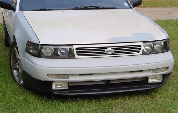

Нет, это не линзы. Прилагаю фото турбоМаксимы моего знакомого из США Криса Грега, у него стоят фары стоковые от БМВ Е36, стекла он не переклеивал. На фотографии всего передка видно, что капот тоже не вровень, тень на фарах показывает не совпадение линии обреза капота и стекла фары. Так что в любом случае вариантов сделать всё чётко только два, о которых я говорил выше.
