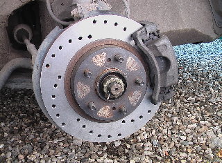

Есть какая-то определенная метода? При "нанесении" отверстий соблюдается равномерность - симметрия?
ИМХО все долно быть симметрично, чтобы центр тяжести диска был в его геометрическом центре.... колеса ведь не ради красоты балансируют

эти отверстия специально в такой форме и высверлены чтобы уменьшить ослабление диска. если и сломается то уж точно не от дырок, а от качества металла.
да, естественно. рисунок содран с спортивных дисков "брэмбо"
А ты их как копировал?Можно чуть подробнее. :wink:

kesha333 писал(а):Стас, а сколько будет стоить просверлить у тебя???
Понимаю что тема древняя...но всё же
Если имеется сверлильный станок, то проблем никаких самому наделать отверстий. Причем, на передние диски никакие шаблоны не нужны. Есть все границы, во-первых это ребра диска, во-вторых это границы работы колодки по диску. Считаешь количество ребер и выбираешь количество дорожек с отверстиями, делишь и размечаешь. Главное, не попасть в ребро. У меня на диске 36 ребер. Я сделал 6 дорог по 6 отверстий. Получилось, что на каждый просвет между ребер приходится 1 отверстие.

Тормозить реально стало лучше или нет изменений?
С уважением, Александр
Re: тормоза !!!!!
Качество торможения изменилось в лучшую сторону в основном в плане отвода тепла и удаления пленки, продуктов износа. При интенсивном торможении с большой скорости тормоза перестали "плыть", а держат до полного.
Хотя признаюсь, когда сверлил диски, мне их было не жалко, у меня еще один комплект новья ждал замены. Хотел проверить, личным опытом убедиться в эффективности "дырочек".
