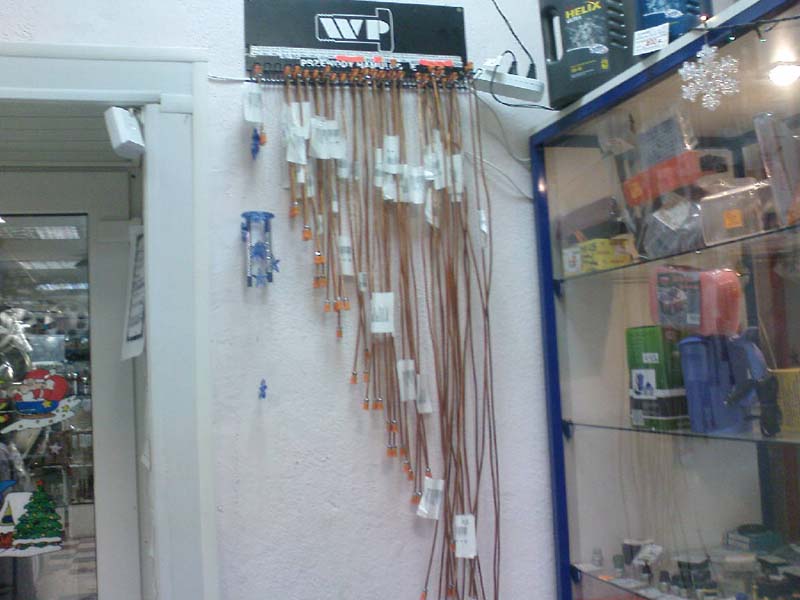

MadmaN
Сообщения: 1669
Откуда: Москва сзао
Re: лопнули тормозные трубки на J30
Сообщение MadmaN »
вот такие может кто видел

Максик
Сообщения: 151
Зарегистрирован: 22 май 2006 13:37
Автомобиль: Maxima A32 1998 2л АКПП
Сообщение Максик »
MadmaN писал(а):одну трубку поменял...ну в процесе прокачки лопнули трубки которые идут к регуляторам давления на задней оси...беда да и только :cry: :cry: :cry:
Да не беда, а счастье! Повезло тебе...

Сообщение Vova j30 »
На авторынках очень часто есть продавцы которые продают трубки бухтами и по желанию завальцовывают нужные фиттинги. Я у себя в Киеве такие покупал. Поищи
Сообщение Poker »
- возможна замена на МЕДНЫЕ - проверено :idea:
Развальцевать и "фитинговать" можно почти на всех базарах.
Повторить изгибы медными, тоже можно идеально.
Пробуй вся и всё, может быть, получится...
