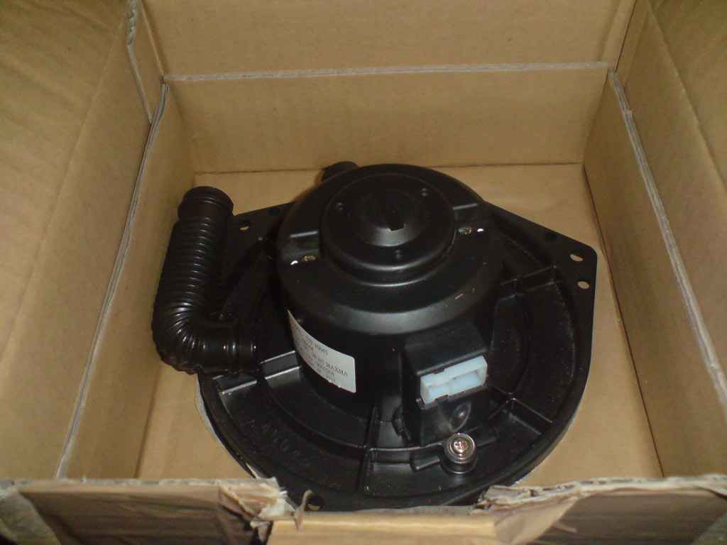

Пришла наконец то коробочка с моторчиком и резистором (месяц доставка со штатов), как и писал выше заказывал с bay.ru (аналог ебэя только русский и с русской поддержкой, а так товар все тот же) ... коробку собрали хорошо, что бы ни чего внутри не повредилось ... за все отдал 4р ...

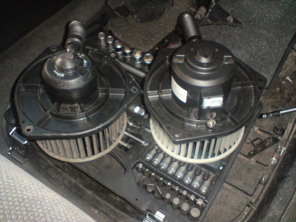

Когда снимал старый внутри корпуса еще несколько полосок оторвавшихся от коллектора (по которому щетки ходят) брямкали (до этого только одна оторвалась но работал). Новый отличается только увеличенным корпусом самого двигателя и место подключения питания с торца, а так по крыльчатке и площадке крепления разницы вообще нет.
Кстати именно на ебэе есть двигатели по 15-25 долларов, только от старой максимы, но по виду похожи, если интересно можете ввести на ебэе (именно на ебэе а не на бэе (разница в цене большая)) в поисковике - maxima HEATER BLOWER MOTOR
2.7 кг
2.7 кг
в упаковке и комплектация

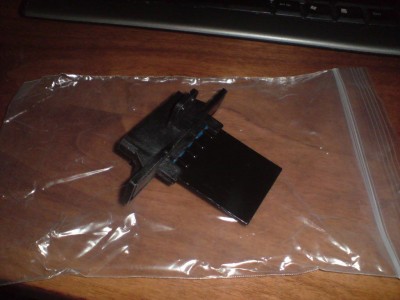

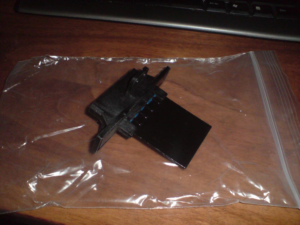

резистор
резистор
колодка подключается теперь сбоку

rusxzibit
Сообщения: 65
Зарегистрирован: 27 мар 2011 14:04
Автомобиль: Nissan Maxima QX A32,1995, 2.0, МКПП
Re: Вживил моторчик печки от 12 ТАЗА !!!!!!!
Сообщение rusxzibit »
На третьем фото резистор, он так и называется, управляет тоже скоростью ... вставляется в корпус отопителя, сразу за моторчиком ... без резистора цена моторчика бы была максимум 3р ) а это у нас б/у столько стоит ))
