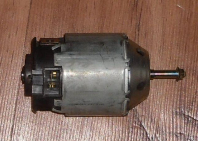

Как правило, если щётки износились, то и коллектор "при смерти".SarayCrew писал(а):У меня печка перестала работать. Заехал к электрику, говорит покупай моторчик новый, типа сделать нельзя и так далее. Цена Китая 5000 оригинал 8000:D Приехал домой, открутил бардачок, три болта( на которых и держится моторчик) - стерлись щетки. Заехал в магазин электрооборудования и купил щетки за 60 рублей, правда был размер 8*12, а у мне 8*8 надо) 5 минут на напильнике 15 минут обратно все вставить...вот и думайте как в сервисах бабки колотят;)
Т.е. замена щёток мера временная...
