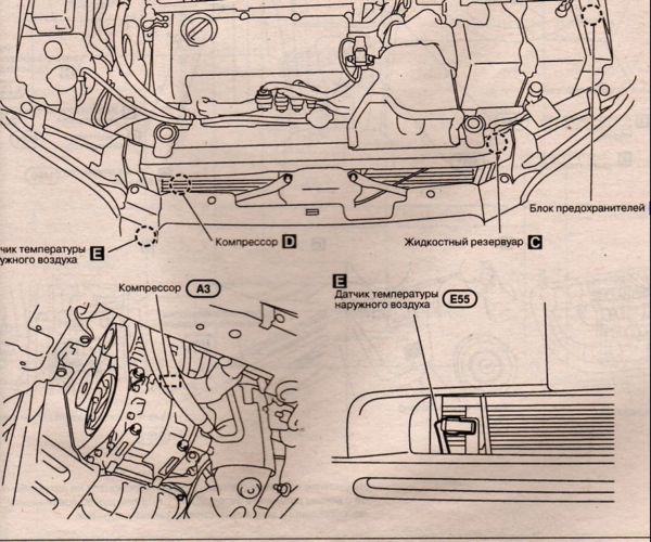

а воду в пиво он не превращаетхрень такая мне один знакомый обнулил температуру за бортом
тут видимо два варианта - или глюканул комп - решается снятием клеммы минут на 15-20, или оторвался датчик температуры.

Семён_84 писал(а):Народ подскажите!!!! хрень такая мне один знакомый обнулил температуру за бортом и у меня терь 4 черточки там и температуру не показывает.что делать чтоб опять вернуть показания температуры??7 и ещё вопрос что за красная кнопка на коробке автомат с правой стороны в углу??? зачем она??? заранеее всем спасибо жду ответ в личку. да машина а33 2004 год

Семён_84 писал(а):а у меня температуры нет просто 4 чёрточки

DAKalimov писал(а):Датчик стоит на воздухозаборнике около плюсовой клеммы АКБ.
- esl
- Сообщения: 1503
Re: температура на БКомпьютере
На воздухозаборнике-это для мозгов.
