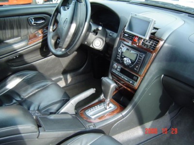

вот еще нашол фото
как вариант, но надо резать бардачек
