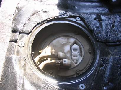

вот фотка того, что находится под металлческой крышкой и фотка контактной группы датчика.
(76.48 КБ) 372 скачивания
Resize of IMG_3568.JPG (39 КБ) 3502 просмотра
ужас сколько грязи!!!! :shock:

а с герметиком поосторожней, многие герметики растворяются в бензине и кусками забивают бензонасос.
З.Ы. только что из гаража, менял насос, вскрытие показало - забит полурастворившимся герметиком.

больше фоток не делал, и так весь фотик заляпал этой дрянью из бака :? , фотки сделаны с моего 32-го кузова.
