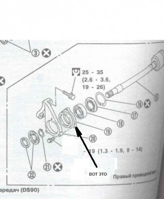

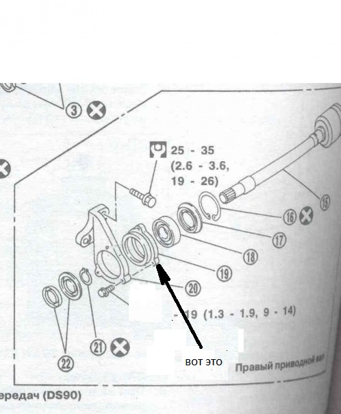

- odison
- Сообщения: 359
- Зарегистрирован: 24 дек 2008 19:14
- Автомобиль: Nissan Maxima QX , 2003, 3 V6, AT, бензин/газ
Re: опорный подшипник (подвесной) правого привода
Болтики были выкручены, да вроде и смазывали, стучали равномерно...толку ноль...как прикипела...так а как называется данный кожух?MadmaN писал(а):вообще то надо было не по ушам лупить...надо было аккуратно выкрутить болтики промазать все WD-40потом обстучать обойму
(верхняя часть кожуха)завернуть болты до половины и аккуратно постучать по ним,равномерно!!!!...выходит все просто чудесно,
у тебя ведь свежая машина...
- MadmaN
- Сообщения: 1669
- Откуда: Москва сзао
*-ограничено электроникой...
- odison
- Сообщения: 359
- MadmaN
- Сообщения: 1669
- odison
- Сообщения: 359
Купили новую обойму и подвисной подшипник, старый все таки отстучали, ну и заменили на новый и проблемы ушла...хотя помимо всего на всякий случай я поменял и подшипник ступицы...быть может проблемы была и в немMadmaN писал(а):так как сделали то?
