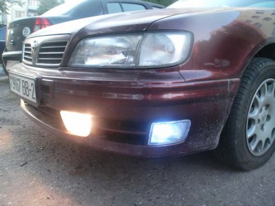

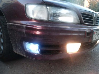

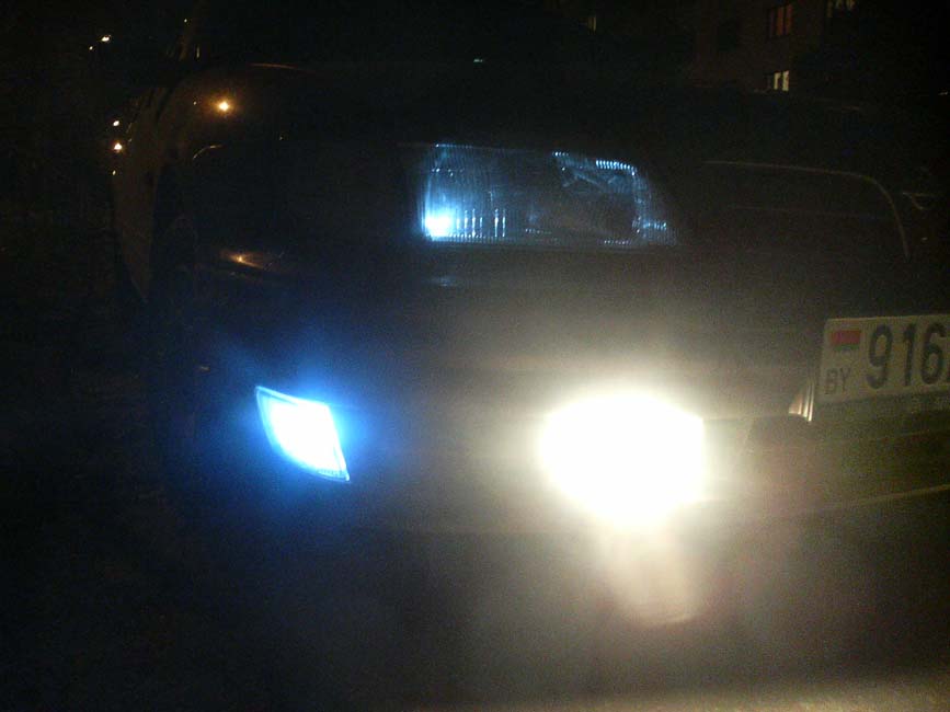

Ну фот фото...

Dimich писал(а):Ну фот фото...
Блин не видно технологии :(
что за диоды как крепятся ?

Купил фонарик,из него взял диоды вместе с отражателем,заменил сопротивление,закрепил на месте лампочки и вот результат...

Dimich писал(а):Купил фонарик,из него взял диоды вместе с отражателем,заменил сопротивление,закрепил на месте лампочки и вот результат...
какое сопротивление поставил?

поставил 2 сопротивления последовательно 2Вт 10 Ом..
