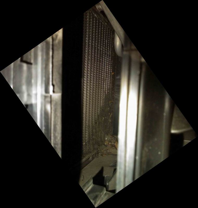

Приветствую всех!
А напишу-ка и я тут :)
Предыстория: на прошлой неделе был у кондиционерщиков, обновил всю систему комплексно (откачка старых, заливка новых - фреона, масла, ультрафиолета). После процедуры замерили температуру на полной мощности A/C - оказалось 13 градусов при нормативе от 10 до 15 на исправной системе. Спросили, что с фильтром салона, на что им ответил, что не менял (машину брал прошлой весной и что там до меня было - неизвестно).
Посему решил я поменять фильтр салона, а заодно и воздушник двигателя. Долго думал, изучая форум, какой взять. Родной, когда снял бардачок, оказалось стоит 27274-3Y700 (две штуки), которых не выпускают уже лет десять, да плюс ко всему в конце каждого из них в торце фильтрующий элемент не доходил до пластиковой рамки, в результате чего на испаритель кондера в том месте налипла всякая гадость (см. фото). В результате, как рекомендовали ребята в этой и параллельных темах, взял немецкий Alco MS-6206C в Экзисте за 332 рубля. Встал даже лучше (в смысле плотней), как мне показалось, чем стоявший оригинальный (судя по всему с момента покупки авто). Перед установкой мне пришлось поизголяться с очисткой дальнего нижнего угла испарителя от налипшей дряни. Вышел из положения, применив девайс из зубной щетки, примотанной мягкой проволокой к средней длины деревянному штапику. Результат - дуть стало гораздо лучше. При включенном кондее вообще колотун! Так что вышеуказанный фильтр вполне пригоден для установки на европейских Максах A33.
З.Ы.: Сорри за фотку - снимал под углом, так что пришлось её отцентровать.
