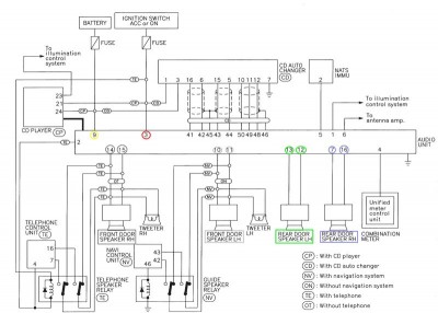

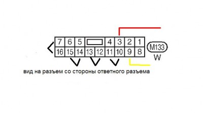

Re: Распиновка разъема штатной магнитолы
Пробывал вчера подключить оказалась что распиновка вся перепутана к чертовай матери чуть мафон не спалил.
Вообщем достал мультиметр и начал вызванивать и получилось у меня найти только питание.
Если не трудно выложите разъем с подписаными контактами.
Заранее спасибо.
Все заработало.
Теперь осталось тока усь подключить.
Подскажите мне что лучше сделать подлючить четырех канальный усилитель на 4 колонки или оставить тока перед и поставить саб??
а вот я думаю по другому питание подаётся с магнитолы на антену и провод там несложно определить какого цвета у меня он например зелёный с белой полосой. там когда магнитолу снимаешь идёшь по проводу антенному и там есть фишка с одним проводком прикреплённым к антенному проводу вот этот проводок и есть питание на антенуDAKalimov писал(а):Ага, только голову то я поменял, а осталось 4 проводулины. 1 как я понял НАТС, и какой-то из трех оставшихся выход на антенный усилок, вот и хочу узнать какой.
