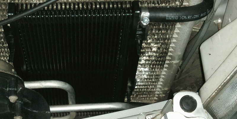

И вчера за 1.5 часа работы установил. Устанавливать просто. Сквозь радиатор кондиционера протаскиваются идущие в комплекте нейлоновые стяжки, которые плотно притягивают доп. радиатор. Чтобы не было контакта металл-металл в комплекте предусмотрены термостойкие наклейки толщиной 5 мм. Радиатор установил напротив правого вентилятора, если стоять лицом к капоту.
Подключать радиатор нужно после теплообменника в радиаторе мотора. Т.е. нужно скинуть со штатного радиатора шланг акпп со стороны аккумулятора и этот же шланг снять с АКПП (на всякий случай не выкидывайте его, чтобы при продаже вернуть). Далее идущим в комплекте шлангом, предварительно разрезав его под нужную длину, соединить основной радитор с нижним штуцером дополнительного радиатор и входной штуцер АКПП с верхним штуцером доп. радиатора. Шланг на штуцере акпп затягиваем двумя хомутами, т.к. он в комплекте 8-ми миллиметровый, а штуцер на 6 мм, чтобы не потел. После этой процедуры, если из штатного радиатора масло почти не ушло, доливаем 200-300 мл ATF-ки и заводим мотор. После прогрева до рабочей температуры двигателя проверяем уровень COLD на щупе и если он в норме - можно ехать прогревать трансмиссию. чтобы проверит уровень HOT. Вчера после того как поставил, сделал тестовый заезд минут 10 на разных режимах, в конце постоянные отжиги на кикдауне. После приезда к месту парковки постоял на D минут 5-10 и замерил температуру дополнительного радиатора - 65 градусов цельсия. С учетом, что радиатор сделан из меди, можно считать, что это и есть температура самой жидкости. Сегодня по дороге с работы в пекло проверю как будет вести себя АКПП и по результатам вечером отпишу, а также выложу как это все выглядит под капотом, утром по ощущениям работа стала как было зимой - переключения только по тахометру заметны.
