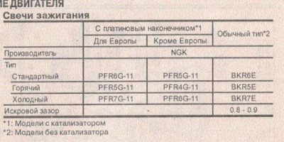

Epiho писал(а):Кто как считает, поставли на свою машину (Infiniti I30, A32, VQ30DE) свечи Denso K16R-U11. Все сейчас работает замечательно, чем чревато?
почему именно эти поставил, чревато катализатором и катушками, почему в теме выше писали.

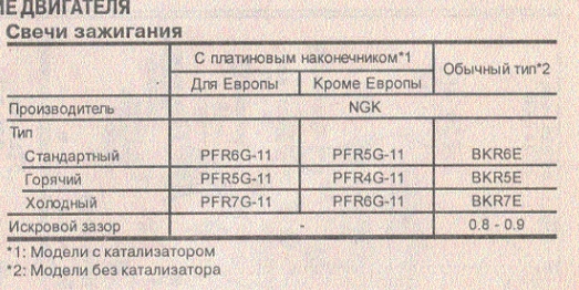

Andrey55 писал(а):TAX, наш регион относится к "Для Европы" или "Кроме Европы"?
если живешь в нефтяниках, то однозначно к Японии ))) и свечи у тебя должны быть платина, или её аналог.
- табличка, для машин произведенных с катализатором, или без него, в Европе, маркировка тех же свечей другая.
TAX, я без сарказма. Мой авто из Сингапура, в каталогах бьется как maxima (конечно кроме N. FAST), т.е. кол-во датчиков кислорода и т.д. аналогично maxima... Почему спросил, мне для себя (думаю не только мне) нужно определиться с использованием свечей "горячих", "стандартных" или "холодных" у нас в Сибири
Сейчас стоят Denso (Japan) иридий, аналог PFR6G-11. С данными свечами авто уверенно стартует и в -32 (ниже стартовать не пробовал). Не знаю почему, но к NGK в последнее время доверия нет, народ жалуется на качество...
Температурная хар-ка свечей на холодный пуск не влияет.
