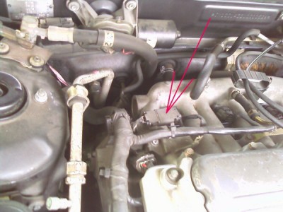

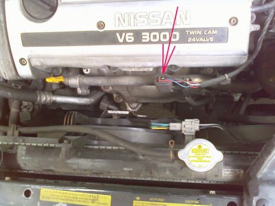

помогите опознать деталь. подскажите что за деталь

а на арабке есть лямбы???

А вот хз,но должна быть по идее)Двиг инжекторный ведь.

идея не того... у 32-х арабок может быть или две лямбды, или ни одной в зависимости от комплектации. чтобы не лазить под двигатель - определи по наличию разъемов - один перед передней крышкой головы, другой слева у задней крышки.

Этих разъемов на иномарках и датчиков ппц просто)Толи дело у меня на восьмерке было)Завтра сделаю фото,глянь пожалуйста.

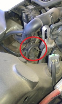

Что это за шланг?
Сообщение Masel »
При очередном осмотре подкапотного пространства обнаружил конец от шланга. Что за шланг? Куда идет?

viewtopic.php?f=9&t=19666&start=45#p204355

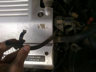

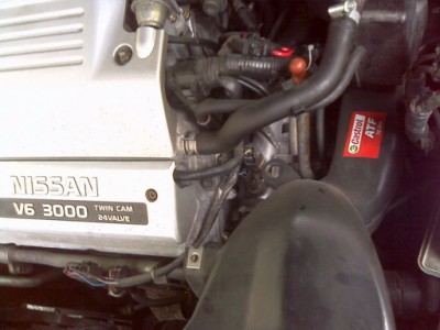

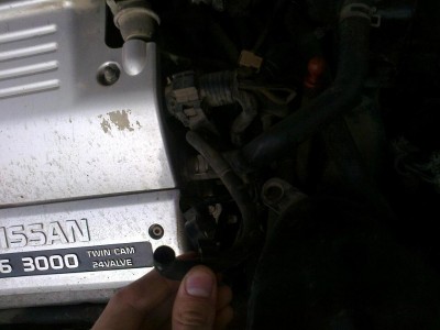

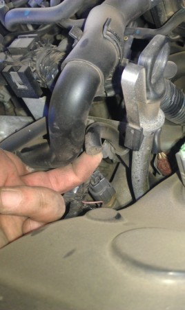

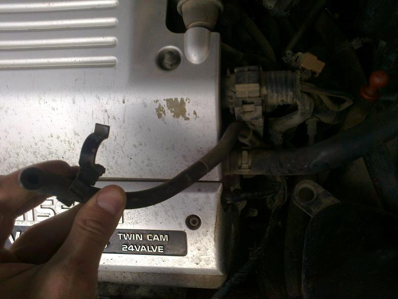

Подскажите что за шланг!
Сообщение dimka89 »
Подскажите что за шланг и что с ним делать?
вот он
вот он
вот он
вот он
rulik
Сообщения: 2312
Откуда: Берлин
Re: Подскажите что за шланг!
Сообщение rulik »
Сапун коробки. Зацепи как на фото и не трогай :)

Re: помогите опознать деталь. подскажите что за деталь
Сообщение dimka89 »
то есть его никуда не надо засовывать?
