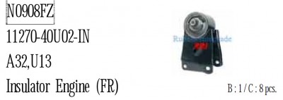

Привет коллеги.Подскажите пожалуйста номер передней подушки двигателя и боковой передней по ходу движения.Заранее благодарен.
Re: подушки двигателя. ( опоры двигателя )
Добавлено: 06 июл 2011 18:52
Добрый Кот
lotos1205 писал(а):Привет коллеги.Подскажите пожалуйста номер передней подушки двигателя и боковой передней по ходу движения.Заранее благодарен.
Nissan 11270-40U03 Опора двигателя передняя
Nissan 11210-2Y00E Подушка двигателя
вроде они передняя точно,а боковая какая сторона? ибо указана правая по ходу

Вот на этой схеме какие из подушки передняя и боковая правая

Добрый Кот
lotos1205 писал(а):Вот на этой схеме какие из подушки передняя и боковая правая
написал:
