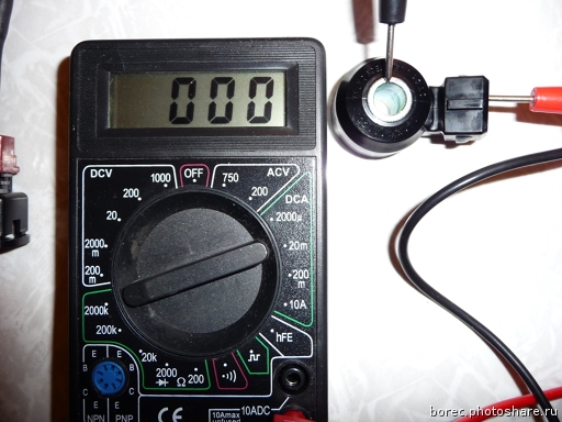

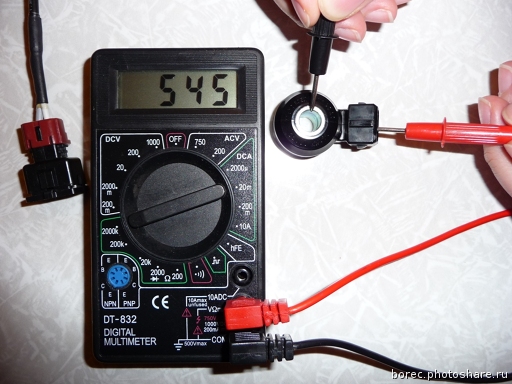

Прозваниваться должен.
Между левым контактом и втулкой сопротивление должно быть 500-620 кОм (на фото субаровский датчик).
Правый контакт прозванивается без сопротивления

Не могу утверждать, но по идее не должен. Разве что есть встроенный усилитель.
Собственное сопротивление постоянному току очень большое http://world-of-radio.ru/pezojelektrich ... ateli.html
http://www.oaopiezo.com/theory_6.html
Попробуйте прозвонить С0 и С1 тестером? ...
Честно говоря, представленный тестер не внушает особого доверия. В свое время продавались в газетных киосках.
Re: Датчик детонации
схему свою выбрось... в наш встроено шунтирующее сопротивление (напримет у тазиков нет - но не все машины в мире - тазики). назначение его - либо тупое согласование входов, либо есть такая идея что оно служит своебразным датчиком исправности ДД для мозга, и если оно разрушилось, то и сигналов от пьезодатчика ждать не стоит - поэтому пишем ошибку ДД, переходим на режим "по умолчанию" и ждем когда поменяют. не зря же наши максимки с отказавшим ДД к детонации отнюдь не склонны, а вот расходик чуть растет...

Согласен, такое тоже возможно.
Представленная схема не имеет прикладного значения, но судить об исправности пьезоэлемента по сопротивлению шунта, также, не верно.
Почти любое современное авто при отказе датчиков. "Табличный режим".
