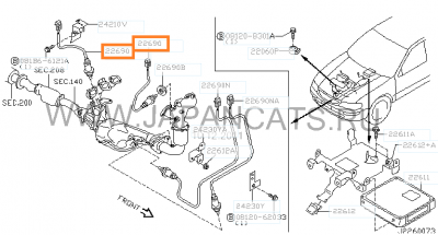

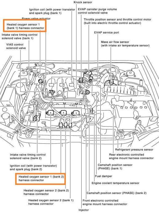

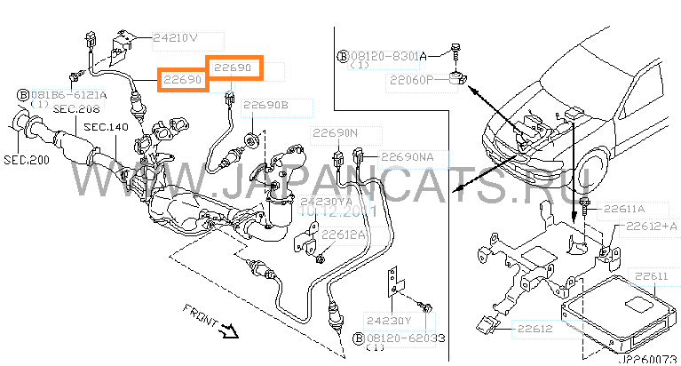

Есть вопрос по лямбдам. После чтения мануала и форума, я понял, что у меня 4 датчика. 2 датчика стоят до катализатора и следят за качеством сгорания топлива и на основе этих показаний блок управления двигателем коректирует подачу топлива, 2 датчика стоят после катализатора и предназначены для мониторинга работы катализаторов.
В мануале (картинка прилагается) лямбды называются так:
Heated Oxygen Sensor 1 (bank 1)
Heated Oxygen Sensor 1 (bank 2)
Heated Oxygen Sensor 2 (bank 1)
Heated Oxygen Sensor 2 (bank 2)
Правильно ли я понимаю, что в работе двигателя принимают участие - Heated Oxygen Sensor 1 (bank 1) и Heated Oxygen Sensor 1 (bank 2)? Правильно ли я отметил на схеме из japancats.ru эти датчики (мне нужны те, что непосредственно влияют на работу двигателя - 22691-8J101)?
