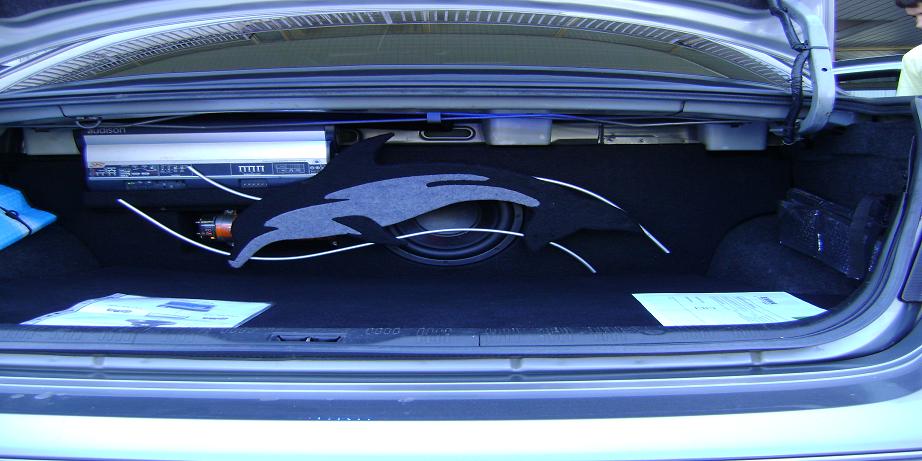

Внизу фотки -единственное неудобство лыжи в багажник не положишь но мне и не надо.

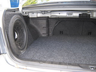

Очень интересно, так как тоже думал, что объема багажика хватит (для грузоперевозок), а теперь каляска с трудом помешается и это в 33 максиме. Я свою конструкцию тоже выложу. У меня стелс в левом крыле, уси и проц спрятан в фальш панеле как раз под запаской. Пол багажника получился в ровень с задней стенкой. Думаю DAKalimov не будет против, что его ветку используем. DAKalimov не нашел микрофона в коробках из под магнитолы, но посмотрю еще обязательно и тебе отпишусь.
Mr.Moon
Сообщения: 570
Сообщение Mr.Moon »

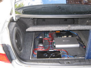

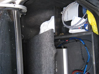

Как обещал сделал фото инстала в багажнике:
Пи.Си не ругайте за прокладку кабелей они в процессетестирования.
Общий вид
Общий вид
Стелс в левом крыле
Стелс в левом крыле
в левом крыле.jpg (37.37 КБ) 7028 просмотров
Перчаточный ящик 2 :)))
ящик 2))).jpg (39.62 КБ) 7035 просмотров
Окрытая крышка ящика
крышка ящика.jpg (42.48 КБ) 7053 просмотра
Ящик
Ящик
.jpg (34.09 КБ) 7057 просмотров
