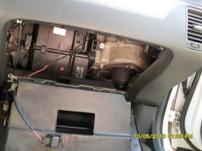

У меня точно такая же картина в бардачке. Кто нибудь туда устанавливал фильтр?sneg.05 писал(а):Мужики подскажите, фильтр салона на А-32 не могу найти, под бордаком вроде что то стоит и наклейка про фильтр, а понять куда ставить не могу...может вовсе там ничё нету и надо эту коробочку менять(см.фото)

Как почистить? Я сделал так,рядом справа будет вентилятор печки,вот откручиваешь и снимаешь,и рукой к нему подлезь через фильтр удобно.я удивился сколько хлама(листьев и песка) былоfred1 писал(а):если у нас ФИЛТР НЕСТОИТ,ТАМ НАВЕРНОЕ ЁБ....как бы все там почистить? там наверное бяки всякой с амебами,есть варианты?

Re: фильтр салона
У тебя расположение такое же?fred1 писал(а):короче,разобрал бардочек,снял мотор карлсона,снял приблуду какуета,всё увидел радиатор кондея,ну так сказать чистенько,но пыльно,все было помыто,и тут я углядел что у меня корпус пласмасовый,и место под филтер,вырезал ножом,запихнул какоыто подходящий по размером филтер,заклеил сверху лентой,и вот оно счастье,подуло свежестью,и похолодней стало,1.5 часа работы.![]()
