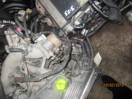

Помогите с покупкой контрактного мотора на Максиму
VIN JN1CCUA33U0-082363
Доставка в Башкортостан. Предлагают вот такой вариант (постараюсь выложить фото), но у меня есть вопросы: подойдет ли двигатель от машины с механикой на машину с автоматом, впускной коллектор отличается от моего. В чем разница?
wow
Сообщения: 8
Зарегистрирован: 21 ноя 2012 08:58
Автомобиль: nissan maxima 3.0 АКПП 2002г.в
Re: контрактный мотор на Maxima
Сообщение wow »
Еще фото.
sanyakot1975
Сообщения: 565
Сообщение sanyakot1975 »
На фото мотор с А32.

где твой мотор? тут ни одного твоего нет,они 32е

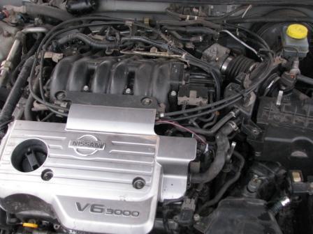

Вот фото моего мотора
wow
Сообщения: 8
Сообщение wow »
Я понимаю так, что двигатель от А32 для моей машины не подойдет
