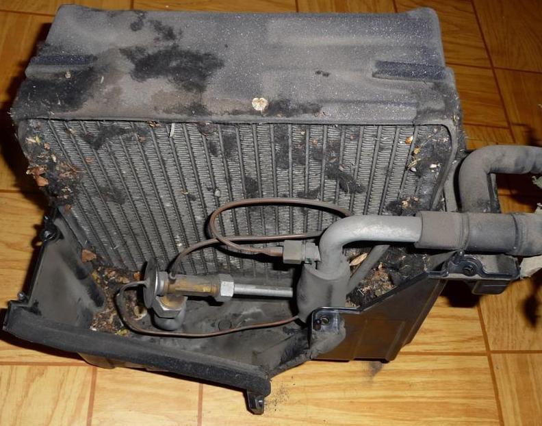

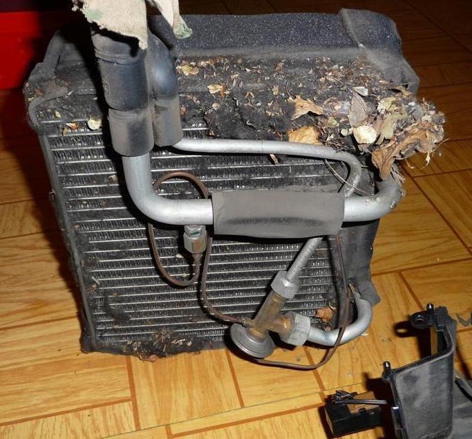

Не буду утверждать, но думаю никакой химией не смыть эту бяку не разбирая корпус испарителя.
На А32 вот такая картина мне открылась когда разобрал испаритель...

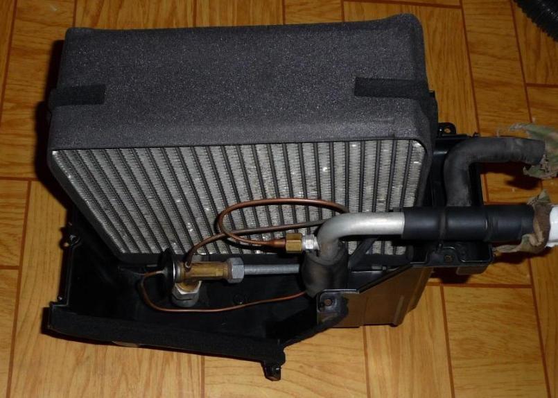

После мойки испаритель стал выглядеть так
