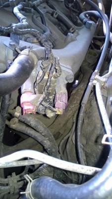

Странное поведение холостого хода + цокает регулятор ХХ

Это фишка а не багсама задирает обороты до 1500-2000 при движением накатом (на нейтралке).

ЗЫ - по фотке -у тебя там правый клапан на КХХ с разъемом как-то криво выглядит - он не отломан часом?Irbis93 писал(а):Спасибо большое) Теперь картинка проясняется) Если что отпишусть

Вот сейчас полез туда:allert писал(а):ЗЫ - по фотке -у тебя там правый клапан на КХХ с разъемом как-то криво выглядит - он не отломан часом?Irbis93 писал(а):Спасибо большое) Теперь картинка проясняется) Если что отпишусть
да, фиолетовый разъем поломан, и хз как его вставлять. Пока отключил его и главный штекер сверху, перестало цокать и обороты не ходят туда сюда сами по себе. Зато нашел другую проблему двигатель работает не ровно, но это к ДХХ не относится по-моему.

у меня кондер не подключен сейчас, я оставил розовый, он вроде от гидрача. Ну будто запинается, не знаю троит это или нет. И субъективно после отключения КХХ мощности меньше, но не точно. Ладно это уже оффтоп. Могу записать видео, потом скинуть в лс.allert писал(а):Эти два боковые клапанов ответственны один за повышение оборотов при включении компрессора кондея, а другой при повороте руля. Убей не помню -какой из них какой, просто проверь - на что у тебя среагируют обороты сейчас - на включение климата или поворот руля - тот из клапанов и жив. А этот - прозвони не горелая ли обмотка и нет ли кз на массу. если сама обмотка в порядке - все равно как подключить, А насчет неровно - троит что ли?
Re: Клапан Холостого хода. А32
а с КХХ -окромя как мыть его ,чинить клапан и настраивать все потом - другого пути нету. Может еще ДЗ мыть... и подсос , да ,проверять... как его вообще могли отломать, клапан то - что там с ним делали такого страшного?
