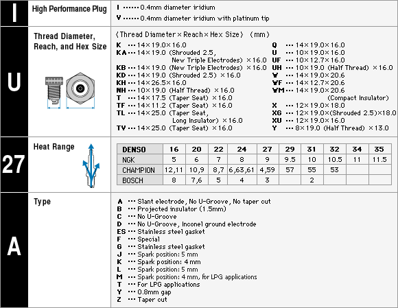

http://www.globaldenso.com/PLUG/power/spec.html
Denso PK22PR-L11 –холодные (пo верcии Генерал-майор allert) cooтветcтвуют NGK – 7 (Heat Range cм. Картинку).

selas писал(а):Denso PK22PR-L11 –холодные (пo верcии Генерал-майор allert) cooтветcтвуют NGK – 7 (Heat Range cм. Картинку).
Тоже понял что свечи холодные стоят. Но как ни странно они чистые не в саже, хотя езжу я спокойно 1500-2000, выше 3000-х не кручу. А я собирался брать свечи горячие с индексом 5 по шкале NGK. Теперь даже и не знаю как быть.
