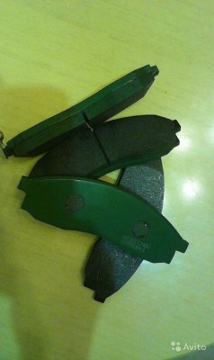

Умерены,что pf2309 137мм? я прост заказал,у человека на авито,теперь кинулся изучать))4dmax писал(а):Эти которые ты написал 137мм, а на А32 151мм. Правда бывают суппорта с одним поршнем или двумя. Может и колодки при этом отличаются не знаю. А вообще, всегда смотри по VIN коду оригинал, а уж по нему аналоги.

Не уверен, но чисто визуально они короче, да и все каталоги говорят, что это колодки на Skyline. Кстати, среди аналогов на А32 вообще не нашел колодок Nisshinbo. Если подойдут - отпиши.voronok_99 писал(а):Умерены,что pf2309 137мм? я прост заказал,у человека на авито,теперь кинулся изучать))4dmax писал(а):Эти которые ты написал 137мм, а на А32 151мм. Правда бывают суппорта с одним поршнем или двумя. Может и колодки при этом отличаются не знаю. А вообще, всегда смотри по VIN коду оригинал, а уж по нему аналоги.

1400 р ,местные магазинчики барыжат с exist,оригинал там 2000р4dmax писал(а):Не уверен, но чисто визуально они короче, да и все каталоги говорят, что это колодки на Skyline. Кстати, среди аналогов на А32 вообще не нашел колодок Nisshinbo. Если подойдут - отпиши.voronok_99 писал(а):Умерены,что pf2309 137мм? я прост заказал,у человека на авито,теперь кинулся изучать))4dmax писал(а):Эти которые ты написал 137мм, а на А32 151мм. Правда бывают суппорта с одним поршнем или двумя. Может и колодки при этом отличаются не знаю. А вообще, всегда смотри по VIN коду оригинал, а уж по нему аналоги.
И что собственно в них особенного, чтобы их брать дороже оригинала?
Так никто pf2309 не ставил?
Поспешил короче

ну посмотрим,а так померял свои колодки,137мм4dmax писал(а):На твоем фото они длиней, чем в инете, по форме вроде похожи, хз может и подойдут.
ps нашел, 151 мм ношимбо pf2309
