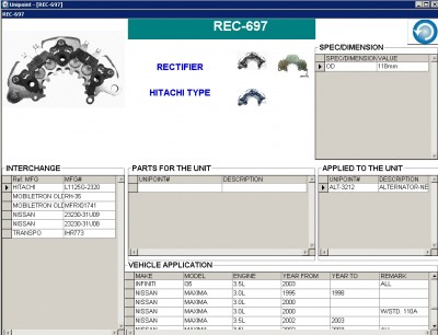

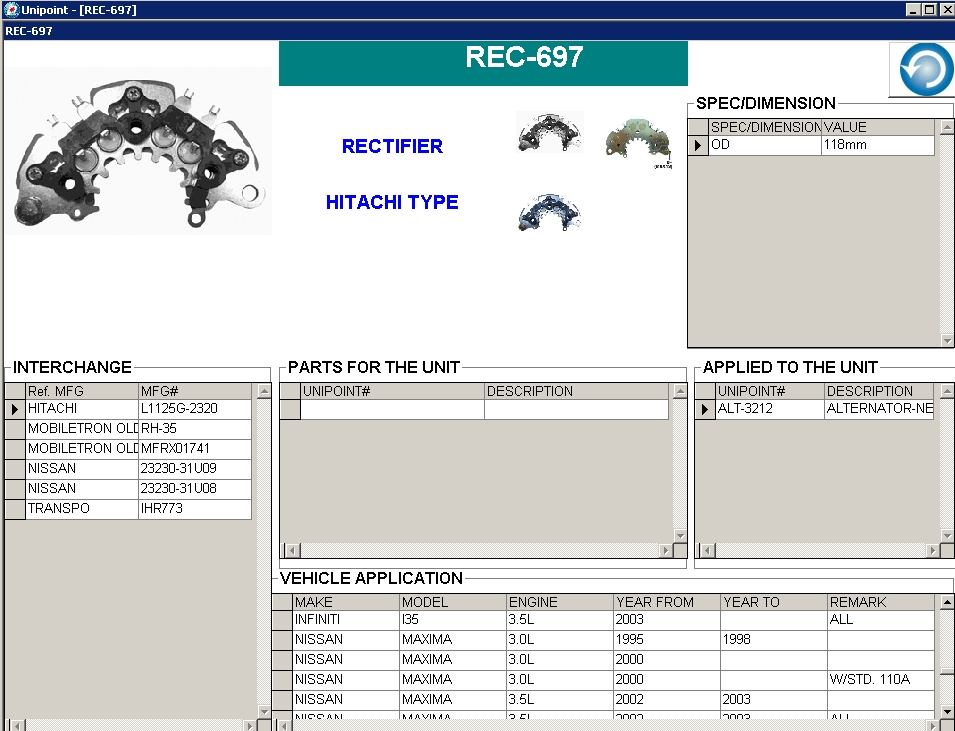

sv13 писал(а):...есть старый генератор на котором сгорел диодный мост.
можешь старый сделать, возможно на нем щетки поменяешь

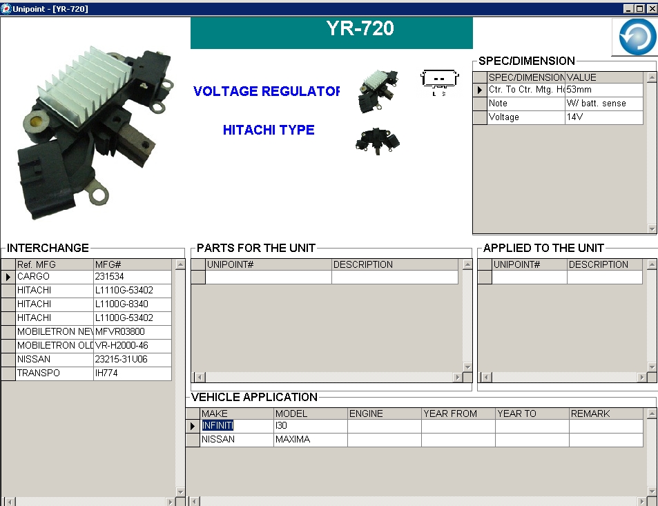

Закончилась эпопея с генератором. Тот реле регулятор HIR766 мне не подошел по крепежу. Вдобавок ко всему первый электрик что-то перемудрил и спалил его. Пришлось ехать к другому, который и загнал в гену релюшку от 10-ки. Полазил по форуму цефироводов и обнаружил, что у меня должна стоять другая релюха HIR774. Они с виду почти одинаковые с 766, отличаются креплением и, как объяснил электрик, подачей напряжения или чем-то там еще. Т.к я не спец, досконально не понял.Самое главное, что сделали. Сердце радуется, когда машинка поет.

Константин М. писал(а):с виду почти одинаковые с 766, отличаются креплением и, как объяснил электрик, подачей напряжения или чем-то там еще...
да, немного отличаются креплением к диодному мосту, если смотреть на регулятор со стороны щеток, то левое крепление РН мешает установке на пластиковое кольцо, просто отгибаем его в низ, на диодном мосту, также отгибаем вниз, соединяем перемычкой из жести, или проволоки и крепим болтиками, или клепка ми, как в оригинале.
я бы поверил, тому электрику, который сжег твоё реле, если бы лично сам не устанавливал этот РН YUN YUI HIR766 - который исправно работает. скорее это зависит от диодного моста, который стоит, но тем не менее, всё ставится, обратись, ты к мастеру который тебе от 10 ки поставил РН, у него точно подошел и HIR766.
(TRANSPO IH766 и IH774 аналогичные Utm HIR** отличаются левой ножкой крепления к диодному мосту рис. ниже, применение так же обоих MAXIMA и INFINITI )
Изображение Изображение
так что будем советовать - смотреть мосты и решать HIR766 или HIR774 в любом случае информация о HIR774 нужная и полезная будет, тем, кто собрался ремонтировать генератор.
