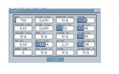

Ну хоть кто нибудь подскажите по лямбдам!!!
Нормальные показания это или нет?
Причём в другой программе они другие, скину скрин чуть позже.

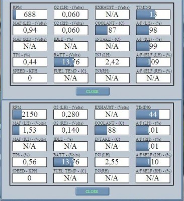

Выкладываю свежие показания из 2х разных программ:
1е фото для сравнения холостые и 2000

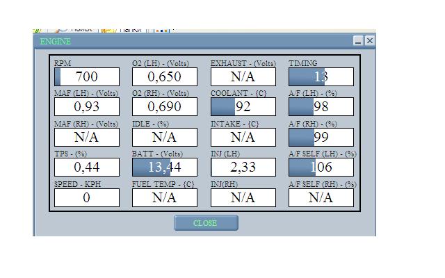

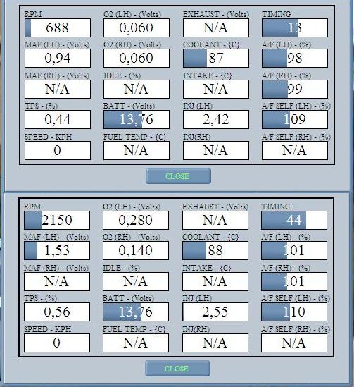

Re: лямбды
ArtemB ! - сколько не выкладывай такие отчеты - лямбды характеризуются ЧАСТОТОЙ и АМПЛИТУДОЙ колебаний напряжения - а по твоим картинкам это не видно- либо эти цифры должны меняться по ходу замеров - причем с частотой не менее пол герца либо не очень понятно как интерпретировать показания...

А что делать то? )) показания вечно разные блин.

ArtemB писал(а):А что делать то? )) показания вечно разные блин.
да показания не могут быть "вечно разные". лямбда или работает, или нет.

ну вот глядя на "синие графики" показания меняются.
как её ещё можно проверить?
Re: лямбды
Arhat писал(а):
да покзания не могут быть "вечно разные". лямбда или работает, или нет.
анекдот про поворотник помнишь? "работает- не работает" :wink:
а что делать - самый простой путь - мерить осцилографом. или хорошим мультиметром - частота там маленькая, так что обычно можно составить представление...
какая должна быть предельная частота и амплитуда, чтобы считать их исправными - описано сто раз, если вписывается - значит условно рабочая.
"синие графики", а что это кстати? - там что-ли меняется длина синих баров в окошках этих таблицах, что ты выложил.. я такую прогу не пользовал, у vcons-202 например просто бегают циферки - все очевидно.

по VCONсу смотришь: показания бегают от 50-100 до 600-800 - значит работает лямбда. если показания на одной цифре застыли - значит не работает :)
