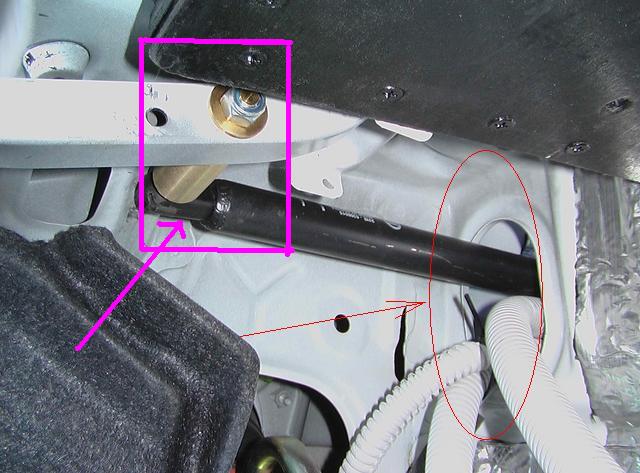

дай мне пожалуйста размер этого бронзового переходника,если не трудно,можно и чертеж!и длину аморт. просто у меня есть несколько пар разных

fred1 писал(а):дай мне пожалуйста размер этого бронзового переходника,если не трудно,можно и чертеж!и длину аморт. просто у меня есть несколько пар разных
Это только опытным путем подбирается..... обычно смотрят что есть в наличии (я про амортизатор) - чаще всего от жигулей берется - потом уже подгоняют по месту.
Переходник делать не обязательно из бронзы. любая трубка подходящей длины через шабы и с помощью пропущенного сквозь нее болта подойдет.
Моих фоток сейчас нет - чертеж вообще не делался. А то фото что я повесил - оно вообще не с моей тойоты. У меня стоит в этом месте стальная трубка.

Я вот задался этой темой и пришел к вопросу: те кронштейны, на которые навешиваются торсионы, снимаются отдельно, если их из салона открутить, или вместе с ними снимется и вся крышка багажника? Кто там ковырялся - подскажите.
Собираюсь делать по такой схеме, но мне интереснее было бы их снять, чем выгибать. Они мешают самим цилиндрам.

на сколько я помню - кронштейны снять нельзя, только торсионы! С амариками гиблое дело, т.к. надо выдумывать совсем другую систему! Ибо как на картинке не прокатит, т.к. при закрытой крышке, под давлением, переднюю часть багажника (ту что у стекла) сильно выпирает наверх! Надо делать либо "стопоры", либо систему как, например, у примьеры, но это почти не реально, т.к. строение крышки и крыла будут препятствовать этому!
Лично я поставил торсионы от машины со спойлером и крышка теперь открывается сама, т.к. они намного жёстче! В Любом случае дуги (петли) багажника убрать нельзя, а они мешают больше всего!

Сегодня убил половину дня на установку с одной стороны и убедился, что аморики вместо торсионов - полная туфта. Прав был CrazyJapanCar - крышку подняло миллиметров на три, смотрелось это просто ужасно. Не думал, что дуги эти такие слабенькие, деформировало их мама-не-горюй. Получился вариант для настоящих мужчин - для закрывания с одним торсионом и одним амориком приходится прикладывать приличное усилие (аморик на 350N). Дофига получилось. Да и схема неудачная в целом. Крепить к кузову нужно гораздо ниже, чем показано на картинке, но тогда и место будет сожрано. В данном варианте при полностью открытой крышке амортизатор находится в переломном положении и ничерта не стопорит саму крышку, болтается на опорных шариках (выбираются люфты),имеется в наличии удар в отбойники.
Одним словом, идея стопорнулась, но полностью не забыта.

rulik писал(а):Сегодня убил половину дня на установку с одной стороны и убедился, что аморики вместо торсионов - полная туфта. Прав был CrazyJapanCar - крышку подняло миллиметров на три, смотрелось это просто ужасно. Не думал, что дуги эти такие слабенькие, деформировало их мама-не-горюй. Получился вариант для настоящих мужчин - для закрывания с одним торсионом и одним амориком приходится прикладывать приличное усилие (аморик на 350N). Дофига получилось. Да и схема неудачная в целом. Крепить к кузову нужно гораздо ниже, чем показано на картинке, но тогда и место будет сожрано. В данном варианте при полностью открытой крышке амортизатор находится в переломном положении и ничерта не стопорит саму крышку, болтается на опорных шариках (выбираются люфты),имеется в наличии удар в отбойники.
