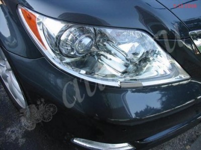

кстати сегодня заметил у Лехуха LS460 что у него тоже небольшие линзы стоят
.jpg

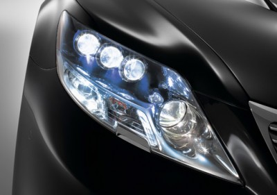

А мне нравятся новые лед-фары на лексусах - свет зачетный

ну ты бери что реальнее. мало ли что нравится. тебе фары а мне сам лехух :D
