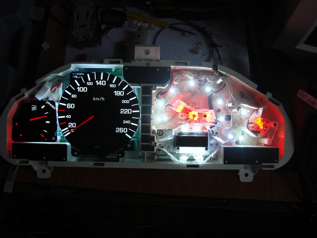

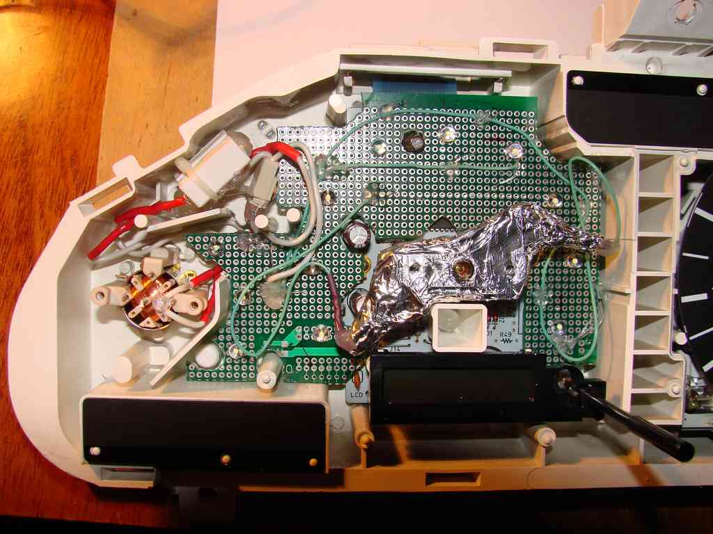

Провода оставленны длинными, чтобы было удобно вынимать отдельные части.
p.s. Нашлась и причина неработающего указателя уровня топлива - проволка одной из катушек отломилась от контакта, припаял обратно, думаю заработает, что собственно говорит о том, что приборка дело тонкое....

приборка от Камри 2002 года. я их вклеивал в пластик перед шкалой. расстояние там очень маленькое . до шкалы остается 1см. а стрелки изначально подсвечивали такими же диодами (только с одним кристалом) только они были на плате. я их просто перепаял на свои т.к. родные не светят ни хрена. фото оборота нет.-=CRAZY=- писал(а):zlo 777, SMD впаивал прямо в приборку чтоли? а фото оборота есть?
и что за приборка? Стрелки как подсвечивал?

я заметил что на КМ ты плату делал... а на Тахометре без. Не стал или были проблемы?...
а крепил на термоклей? светодиоды соединял проводками? и цепь какую делал с каким сопротивлением...
Плата не отдаёт зелёным светом? а то на фото есть чуть чуть...
На Тахометре закрывал отражатель стрелки и если да то чем?
Как реагирует на регулировку яркости?

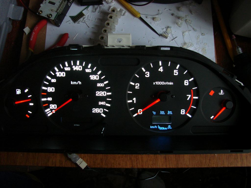

Под тахометром сложнее разместить диоды - там сложный рельеф получается. Так же для подсветки нижней части тахометра пришлось поизвращаться так, как с платой не получилось бы - там стоят диоды выше и под углом, т.к.планка с бортовым компом закрывает обзор. А еще мне показалось, что без платы будет быстрее, хотя по времени вышло где-то также.я заметил что на КМ ты плату делал... а на Тахометре без. Не стал или были проблемы?...

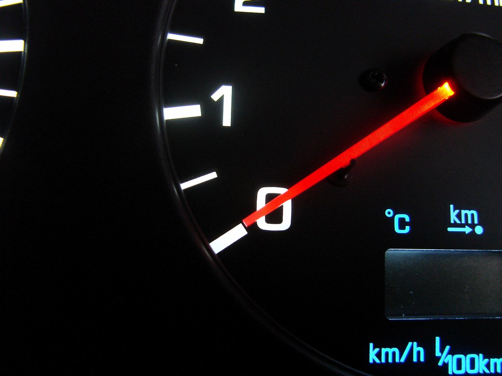

Да, крепил на термоклей. соединял проводками от компьютерного шлейфа. Цепь расчитать не сложно - для ленивых есть калькулятор на ledz.org. У меня на цепь из 3х белых диодов стоит сопротивление на 220 Ом. На красные по другому - у них напряжение питания 2в - поэтому соеденены 4 шт на центральную стрелку с сопротивлением 330 Ом. и.т.д.а крепил на термоклей? светодиоды соединял проводками? и цепь какую делал с каким сопротивлением...
Нет - не отдает.Плата не отдаёт зелёным светом? а то на фото есть чуть чуть...
Да, закрывал все отражатели стрелок обычной фольгой.На Тахометре закрывал отражатель стрелки и если да то чем?
Уменьшает яркость - ночью при полной мощности ярковато, хотя сам уже привык и не убираю яркость.Как реагирует на регулировку яркости?
